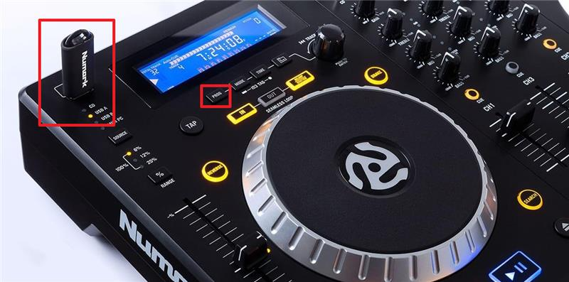

1. Mixdeck Express の電源を入れたまま、左デッキの PROG ボタンを押し続けます。画面にUPGRADE MODEと表示されるまで、左デッキのPROGボタンを押し続けます。(各デッキにPROGボタンがありますが、この組み合わせは左デッキのPROGボタンのみで機能します)
2. 空のUSBメモリーのルートレベル(root)にNC17_022.binファイルをロードする。

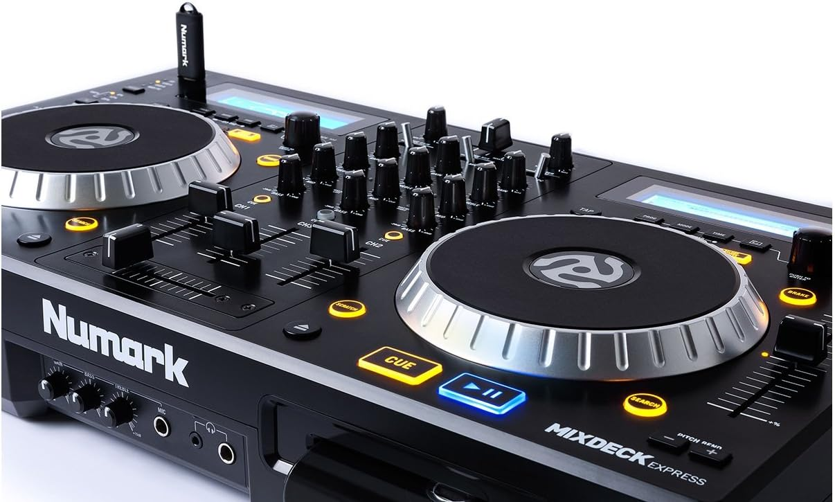

3. USBキーをMixdeck Expressトップペインの左上にあるUSB-Aポートに差し込みます。ディスプレイには <Scanning> と表示されます。
4. スキャンが完了し、Mixdeck Expressがファームウェアファイルを見つけると、ディスプレイには<Ready?>と表示されます。
5. Play を押してファームウェアのインストールを開始します。
6. インストールが完了すると、ディスプレイには <Finish>と表示されます。
7. その後、Mixdeck Expressの電源を切り、10まで数えてから電源を入れ直します。
